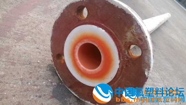

问:我厂衬聚四氟乙烯管道,输送液态溴,压力0.2MPa,温度常温。
如图:
      衬管上开有泄露孔用于检测是否泄漏
      衬管两端法兰处均开有小孔,用于检测是否内衬发生泄露。
衬聚四氟乙烯管输送液溴发生泄露
衬聚四氟乙烯管输送液溴发生泄露
      四氟已经被溴渗透进去
      溴已经渗透进四氟内
      另一根管子,压力低点,溴还未完全渗透进四氟。
      另一端压力相对较低的管道,也有溴已经渗入四氟,也发生了泄露。
      泄漏时,小孔处在冒泡,很小很小的泡,液溴是从小孔处慢慢流出来的。
      请大家看看,是不是四氟不能用于输送溴?还是其他什么原因?
答一:液溴的渗透性是比较强的。
四氟设备的质量良莠不齐,如果是关键设备的话,推荐使用tantaline纳米钽表面合金(基体为316L)。价格只有纯钛的一半。

答二:楼主的工艺条件下,
衬四氟管道用于液体溴输送是绝对没有问题的,
四氟管道在PTA行业被广泛应用多年,因为厂家质量
良莠不齐很难保证质量,特别一些小企业用
掺假再生四氟降低成本,行外人根本看不
出来,上海沃泰科是专业做衬四氟管道的
用于英国CRP技术,是中国唯一指定制造商,
在外企和PTA行业有着很好的口碑。
答三:哥们说的对,肯定是四氟管材质的问题,现今国内做塑料的企业有良心的太少了,估计是填料或者是再生塑料加多了,不过也有可能是业主压价和佣金要的太多了,厂家没有办法的办法啦。另再生的四氟材料是可以添加到产品里的,只是有一个添加的度量而已,一般是低于10%。
答四:可以用聚偏氟乙烯。PVDF管道 化学稳定性很 好。
答五:四氟内衬的密度不够,两个方法解决,1.内衬管加厚或者买比重大的,2.直接做模压四氟管。
答六:楼上说的很对,现在各个厂家为了拿单,各种损招频出,除了采用劣质材料外,就是加工工艺工序能简化的全部简化,直接导致产品质量下降,小厂家把大厂家的声誉也毁了,有时候直接导致一个行业的萎缩。实在是可恨!
答七:1、首先怀疑四氟材质制造有瑕疵;2、液溴的确对氟塑料的渗透性很强。所以,衬氟管道可以选,但选择质量好一些的。管道都出问题,冒昧地问一句:泵呢?
答八:液溴渗透能力非常强,最好的聚四氟乙烯耐60度液溴,一般聚四氟乙烯3个月就完蛋。
