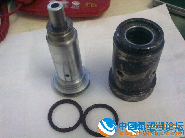

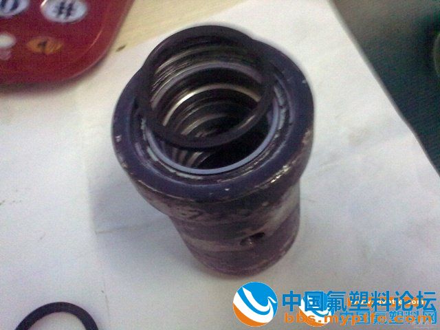

问:因为开发新设备,前段时间从工厂打了一只两通道的旋转接头样品,联系工厂时讲的很清楚,通道用来过甲苯或者天那水等腐蚀性溶剂的,转速在200转/分钟以下,必须保证密封件的耐腐蚀性,厂家表示没问题,样品打好后,寄回公司试用,用了三天密封圈就腐蚀掉,拆开后如图。
旋转接头氟橡胶密封圈的耐腐蚀和耐磨性能1
氟橡胶的内圈已经腐蚀烂了
旋转接头氟橡胶密封圈的耐腐蚀和耐磨性能2
然后致电厂家问密封件的材质,回答是:氟橡胶。
    然后我去查了一下此种密封圈的性能,并且问了一些做密封圈人士,均回答如果是要耐腐蚀性溶剂的话都推荐使用氟橡胶材质的密封圈,我现在就搞不懂了,明明都试过了不行,为什么都说这氟橡胶密封圈可以耐腐蚀。我现在想来想去,可能有两个问题:一个就是厂家给装上去的氟橡胶密封圈有质量问题导致出现被腐蚀后泄漏。第二个就是厂家用这种密封圈密封的形式来设计旋转接头是不是设计有问题。因为我觉得这种密封圈做静密封还可以,如果在一分钟几百转的情况下,密封圈不仅要耐腐蚀还需要耐磨的。
   以前没接触这个东西,希望各位行业内朋友给些好的方法和建议,万分感谢。
答一:楼主的问题主要集中在两个方面——
1.关于材料
从兼容性角度来看,目前性价比合适的材料应就是氟橡胶了,当然,如果楼主对成本不是很敏感的话,可以考虑选用全氟橡胶。氟橡胶实际上是有很多类型的,如果用于兼容甲苯和天那水的话,个人认为VITON-ETP的配合度较好。这种材料比普通氟橡胶要贵得多,但是比全氟橡胶便宜。楼主怀疑供应商的材料有问题,但我估计楼主应没有比较专业的检测方法,所以在这里我给你介绍三种“土办法”简单识别一下:1.味道,未使用过的氟橡胶应没有明显的气味,如果闻起来有明显的那种橡胶传统的臭味(实际上是硫磺硫化的味道),那就应该不是氟橡胶,因为氟橡胶不使用硫磺硫化;2.比重,氟化橡胶是所有橡胶中比重最大的,如果你有同一尺寸的NBR或HNBR之类的O形圈,可以比对一下,肯定是氟橡胶的重一些;3.燃烧,氟化材料因为卤素的原因,属于离火自熄型的材料,也就是或离开明火不易燃(烧完了自己灭的不算哈~~),楼主可以点燃试一下把火源拿走,如果没有熄灭趋势的话,那也肯定不是氟橡胶。这个办法不建议轻易使用,因为氟化物燃烧后会产生剧毒的烟雾,所以务必要注意!!!
以上只可以粗略鉴别是否是氟橡胶,并且未必准确。至于产品的质量和氟橡胶的类型,还是要借助于专业的设备和测试。
2.关于动密封
正如楼主所言,橡胶O形圈确实在动态应用中有所限制,比如线速度要小于0.5m/s,压力要小于5MPa等等。目测图片中的O形圈的内径应在25mm左右,假如按这个轴径来算的话,线速度应在0.26m/s左右,也就是说,O形圈是可以使用的。
那剩下的问题,就是像楼主说的一样,有可能是尺寸设计方面有问题,如果楼主方便的话,可以把结构尺寸贴出来,另外说明一下温度和压力的情况,大家可以帮你再分析分析。
