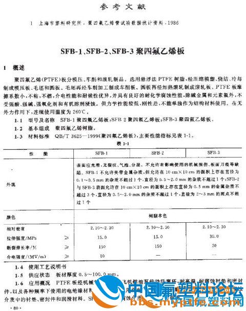

答一:力学性能见附图2下面的“压缩强度”项。这也就是单位面积上的许用压强。
聚四氟乙烯板材每平方毫米承压能力是多少?
答二:根据楼上表中的压缩强度换算一下就可得出你所需要的压强单位:若取常温25℃时压缩强主度:12.6MPa=126kgf/cm^2=1.26kgf/mm^2  (千克力/平方毫米)。
