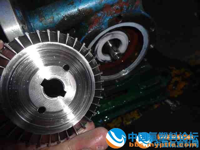

问:四氟块与不锈钢叶轮侧面相摩擦,会发生什么情况?是叶轮侧面被磨损,还是四氟块被磨损?我们厂有一个漩涡磁力泵,不锈钢叶轮两侧有四氟块来控制叶轮的轴向窜动,结果在使用一个月,该不锈钢叶轮两侧都已经被磨损了一大块,圆环状,刚好是四氟块的直径。见附图。这是为什么呢?
四氟块与不锈钢叶轮侧面相摩擦问题
四氟块与不锈钢叶轮侧面相摩擦问题
答一:这就是人们常说的:"软磨硬"。解决的办法是将叶轮在轴上定位,而不是在泵壳上定位。
答二:应该是泵轴台阶尺寸不对,造成叶轮窜轴!换一根轴就行了!
答三:是不是工况不稳定啊?导致了叶轮串动频繁?旋涡泵的叶轮轴向力是自动平衡的,不应该在一个月就磨损成这个样子。
