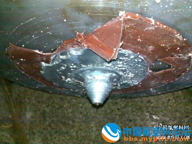

问:四氟泵叶轮脱落,各位分析一下是什么原因?四氟泵叶轮脱落
四氟泵叶轮脱落原因分析
四氟泵叶轮脱落原因分析
答一:选材及操作都存在问题,腐蚀加气蚀引发此现象。
答二:首先要考虑叶轮的真实材质是否是四氟的,然后你的介质温度是多少。如果材质是高分子的话,而你的介质要求材质是四氟,那么很容易腐蚀造成脱落,温度过高的话也容易导致叶轮起泡最终脱落。四氟的最高工作温度是120,一般都是80左右。(备注:MyPTFE.com主站数据迁移备份,欢迎跟帖交流探讨)
