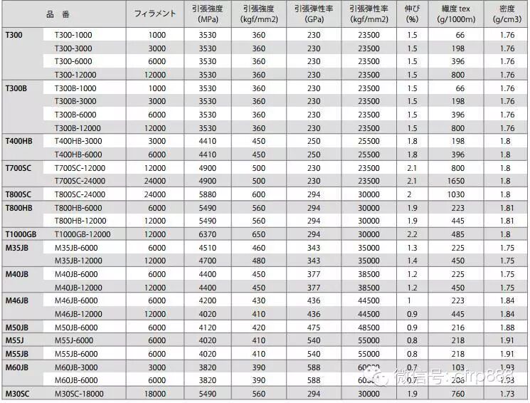

日本东丽
       说起碳纤维不得不说日本东丽公司,它最初是做合成纤维和树脂的厂商,现在是世界上生产小丝束碳纤维最大的企业。日本东丽公司的产品有两个系列,一个是T系列,代表的是高强度,一个是M系列,代表的是高模量。如果强度和模量还分不清,去看看我以前的文章《技术角度看中国为什么搞不好碳纤维》开篇有介绍。T系列大家都非常熟悉,很多人也都知道T300、T400、T700、T800等,其实也就是按照拉伸强度进行划分的等级。抛开碳纤维模量、断裂伸长率、密度等参数,但从拉伸强度上看,这一系列碳纤维某一型号的碳纤维基本都是一样的。T300的拉伸强度为3530MPa,T400拉伸强度为4410MPa,T700拉伸强度为4900 MPa,T800碳纤维分为两种,一种解捻拉伸强度5490MPa,一种无捻拉伸强度5880MPa,二者区别也就是捻度的问题。强度最高的是T1000,拉伸强度高达6370MPa。这一系列碳纤维模量相差并不是很大,最低位T300的230GPa,最高位T1000的294GPa,模量均不是太大。
       东丽公司的M系列碳纤维主打高模量,起初有种产品是M30,模量为294GPa,其实与T800、T1000的模量相当,只能算上是个中间品,在T800和T1000的参数中模量已经高于其他型号碳纤维,属于中模量的范围,这里的M30或许是一种产品属于高强度系列和高模量系列的一个过渡。到现在碳纤维的低中高模量如何划分还没有定论,不过一般认为400GPa是中高模量区分的一个界限。所以再来看东丽公司的高模量系列碳纤维M30拉伸模量为294 GPa,M35拉伸模量为343GPa,M40拉伸模量为377GPa,其实都称不上严格意义上的高模量,只能算是中等模量碳纤维了。M46拉伸模量为436GPa,M50拉伸模量为475GPa,M55拉伸模量为540GPa,M60拉伸模量为588GPa,可以看出来M系列碳纤维的拉伸模量拉开的差距还是挺大的。不顾有报道东丽公司目前有M65和M70产品,这个在东丽公司的介绍中没有出现,具体原因不得而知,但可以肯定的是,即使有,我们也是看看的份,别指望这么好的碳纤维能卖给我们。

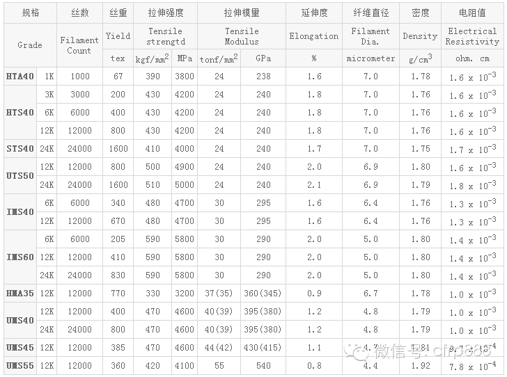

日本东邦
       日本东邦隶属于帝人集团,是日本三大碳纤维生产上之一。它的碳纤维名气不如东丽,所以对于它的型号划分很少有人知晓。总体来说东邦碳纤维可分为高强型:HTA40拉伸强度为3800MPa,相当于东丽T300和T400的中间品。HTS40拉伸强度为4200MPa,比较接近东丽T400,但是还差点。超高强型碳纤维:UTS50拉伸强度12K为4900MPa,24K为5000MPa,与东丽T700碳纤维水平相当。接下来就是东邦公司中等模量高强度型碳纤维:IMS40拉伸强度4700MPa,模量295GPa,模量相当与东丽T800、T1000,但是强度要低于T800碳纤维200MPa。IMS60碳纤维强度5800MPa,模量290GPa,强度水平相当于T800水平以上。之后就是高模量碳纤维:HMA35,,强度很低,只有3200MPa,还不如T300强度高,但是模量高达360GPa,接近东丽M40系列产品模量。最后就是东邦超高模量碳纤维:UMS40模量为395 GPa,强度为4600MPa;UMS45产品拉伸模量为430GPa,拉伸强度为4600MPa;UMS55产品模量高达540MPa,强度为4100MPa,与东丽公司M55水平相当。其实可以看出,东邦碳纤维的性能还是略逊于东丽公司。不管是高模量还是高强度碳纤维,参数数据均不如东丽。

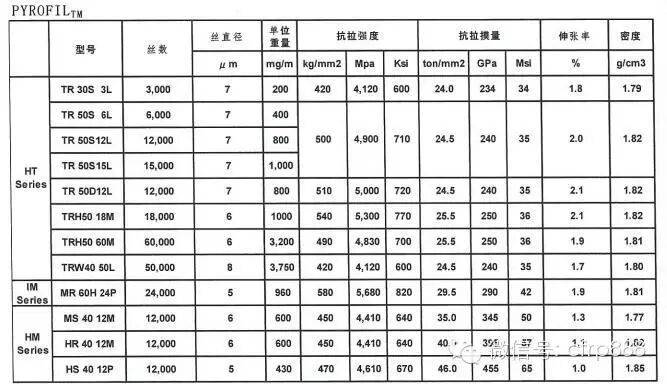

日本三菱人造丝
       三菱人造丝也叫三菱丽阳,隶属于三菱化学集团。是日本第二大碳纤维生产企业。产品分为三大系列:高强度、中模高强、高模量。其中高强度系列有TR30拉伸强度为4120MPa,模量为234GPa,类似于东丽的T300和T400中间类型。TR50拉伸强度为4900MPa,TR50D拉伸强度为5000MPa,TRH50拉伸强度为5300MPa,TRH60属于大丝束范围了,60K的拉伸强度为4830 MPa,TEW40也属于大丝束,50K拉伸强度为4120 MPa,这几种的模量均为240-250 GPa。中模高强碳纤维为MR60H,模量为290MPa,强度为5680MPa,性能参数略优于东丽T800。高模量碳纤维有MS40,模量为345GPa,强度为4410MPa,HR40模量为395GPa,强度为4410 MPa。HS40拉伸模量为455GPa,拉伸强度为4610 MPa。

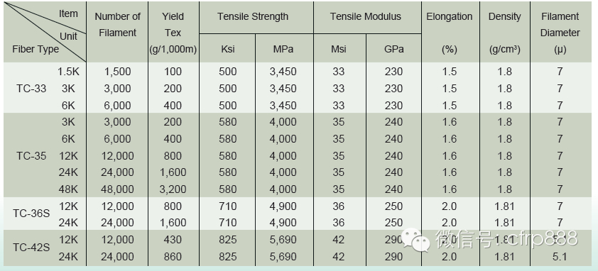

台湾台塑
       台湾台塑工业集团生产的台丽品牌碳纤维只有高强度系列。型号编号也比较简单,TC33拉伸强度为3450 MPa,模量为230GPa,类似于东丽T300产品。TC35拉伸强度为4000MPa,模量为240GPa,类似于东丽T300和T400的中间产品。TC36S拉伸强度为4900MPa,模量250GPa,类似于东丽T700产品。TC42S拉伸强度为5690 MPa,模量为290GPa,类似于东丽T800。

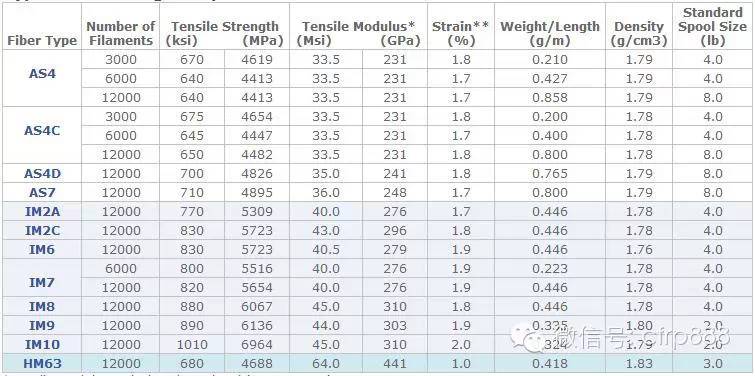

美国赫氏
       美国赫氏碳纤维主要也分为三个系列,高强型,高模量,中模高强。AS4碳纤维拉伸强度4413MPa,不同K数的丝束强度也不尽相同,模量231GPa。AS7碳纤维强度4895 MPa,模量248GPa,类似于东丽的T700水平。IM为中模高强型碳纤维,IM2强度分两种一种IM2A强度为5309 MPa,模量为276GPa。一种强度为5723MPa,模量为296GPa。与东丽公司T800接近。IM6模量为279GPa,强度为5723 MPa,IM7模量为276GPa,强度为5654MPa。IM8强度为6067 MPa,模量为310GPa。IM9模量为303,强度为6136 MPa。IM强度高达6964 MPa,模量为310 GPa,远远优于T1000碳纤维。最后是高模量碳纤维HM63,强度为4688 MPa,模量为441GPa。

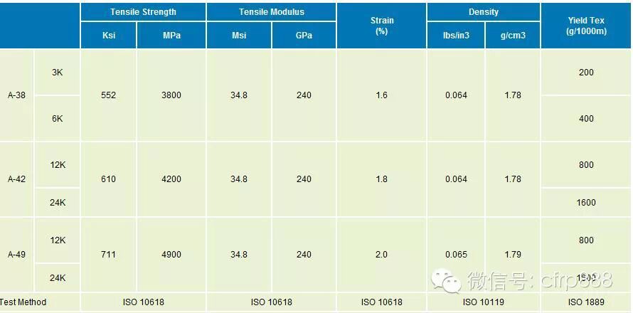

土耳其阿克萨
       土耳其碳纤维最近几年在国内应用发展速度很快,它是与美国唐氏化学合资在土耳其开办的碳纤维生产线,产品只有3各型号,均为高强度碳纤维。A38拉伸强度为3800 MPa,A42拉伸强度为4200MPa,A49拉伸强度为4900 MPa,相当于东丽T700。这三种碳纤维模量均为240GPa。

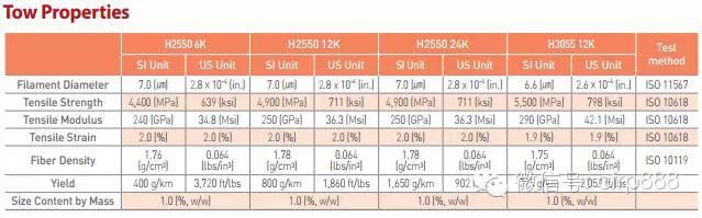

韩国晓星
       韩国晓星集团是一家知名的化学品公司,晓星碳纤维进入中国时间并不长。产品也只有高强型一类两个型号,其中H2550碳纤维拉伸强度为4900 MPa,模量为240GPa,相当于T700碳纤维。H3055碳纤维拉伸强度为5500 MPa,模量为290GPa,相当于东丽T800。

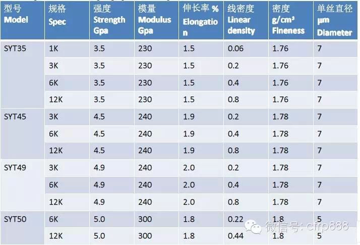

中复神鹰
       国内做碳纤维的企业可能就是中复神鹰的知名度稍微高一些,虽然国产碳纤维质量稳定性上被人诟病,但是不可否认我国碳纤维这些年的发展。中复神鹰产品分为4种,均为高强度型碳纤维。从碳纤维参数上来看,也具有很明显的追随东丽产品的痕迹。SYT35强度为3500 MPa,模量为230,与T300相近。SYT45拉伸强度4500MPa,模量240GPa,与T400接近。SYT49拉伸强度为4900MPa,模量为240GPa。SYT50有点属于中模量碳纤维了,强度为5000 MPa,但是模量达到300GPa。
