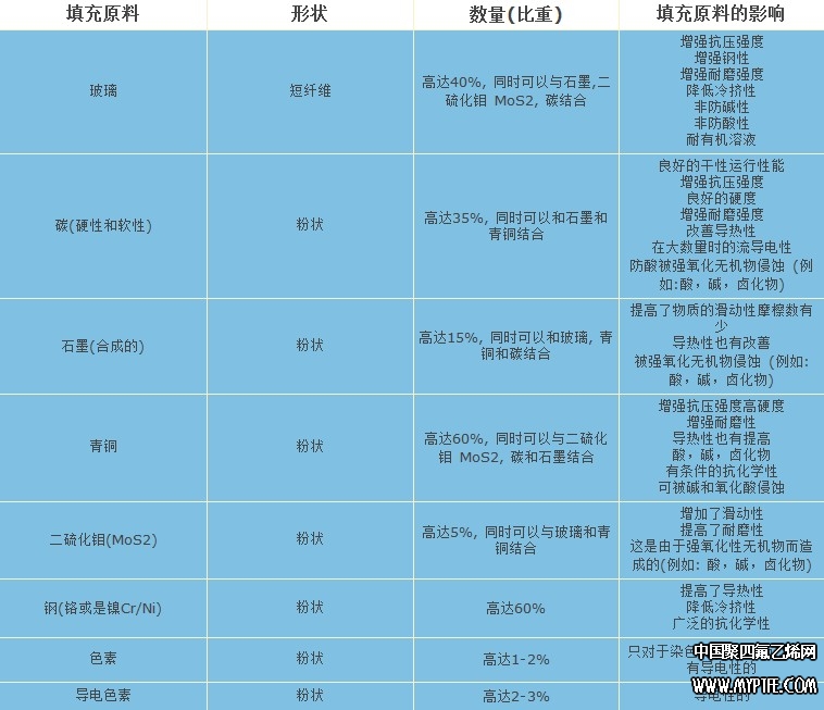

填料四氟添加了玻璃纤维和二硫化钼,还有添加铜粉及添加碳纤维。这三种填料四氟各有什么特点??适用与什么工况?各位高工指点一二!!!谢谢

详请参考官方网址:http://www.myptfe.com/Teflon/Technical/200903/495.html
