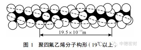

聚四氟乙烯的结构
PTFE的分子构形如图1所示。在温度低于19℃时呈三棱体形,螺旋形大分子中每13个碳原子扭转180°,其轴向间距为1.7nm;温度高于19℃时呈六面体形 , 每15个碳原子扭转180°,轴向间距为2nm 。这种由温度变化引起的大分子链型式的转变可以引起聚合物的比容有1%的突然变化。
PTFE分子的主链由C-C键构成,所有的侧键都为氟原子取代,C-F键结合能很大,所以PTFE有很高的耐热性能;氟原子较氢原子半径大,且带负电,对主链碳原子的正电荷起有效的屏蔽作用,而相邻大分子上的氟原子的负电荷具有排斥作用,导致了PTFE极低的内聚能,分子间结合力很弱;氟原子体积大又相互排斥,使 PTFE分子链不能呈平面锯齿形而呈螺旋形 , 并且比较僵硬。
