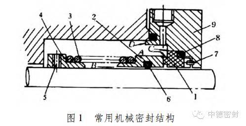

        机械密封亦称端面密封,其有一对垂直于旋转轴线的端面,该端面在流体压力及补偿机械外弹力的作用下,依赖辅助密封的配合与另一端保持贴合,并相对滑动,从而防止介质泄漏。机械密封由两个部件组成,一为静环,另一部件与其相对运转,以达到使密封泄漏程度最低的目的。
        常用机械密封结构如下图1所示。由1静环、2动环、3弹性元件、4弹簧座、5紧定螺钉、6旋转环辅助密封圈、8静止环辅助密封圈等元件组成, 防转销7固定在压盖9上以防止静止环转动。
移除点击此处添加图片说明文字
机械密封常见泄露
        机械密封种类较多,但比较普遍的泄漏点主要有:
        (l)轴套与轴的密封;
        (2)动环与轴套的密封;
        (3)动环、静环间的密封;
        (4)静环与静环座间的密封;
        (5)密封端盖与泵体间的密封。
